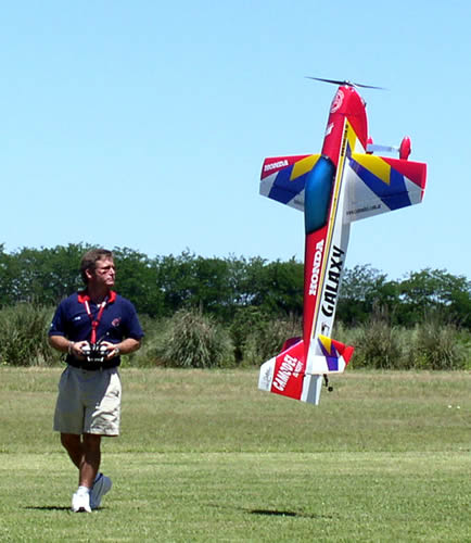

Jag har efter långt letande hittat en modell till min ZDZ 40, och det bidde en byggsats av Galaxy från CAModel.
http://www.camodel.com.ar/modelos/galaxy/chipcaminando.jpg
http://www.camodel.com.ar/modelos/galax … ingles.htm
Egentligen ville jag ha en F3A maskin (modell större) men denna fick efter lite övervägande duga(snygg nog mao). Jag har inte för avsikt att tävla utan vill ha en välflygande maskin som jag kan bryta runt och förhoppningsvis utvecklas med.
När jag väl fick hem lådan på posten och sprättade paketet så uppenbarade sig faktum, rodren var inte färdigskurna...
Mao fick jag plötsligt möjligheten att konvertera från F3D till F3A!!!
Och det lockar a det grövsta!
Har inte måttat något ännu men jag funderade om någon vänlig själ skulle vilja bistå med lite support angående roderstorlek på höjd och skev, samt storlek fena/sidroder.
Det som jag noterat hittills är väl att dom har ökat på spännvidden så den blir 2,1x2,1m, samt att rent spontant så ser fenan ut att vara lite stor.
Skall ner i bon ikväll (om jag inte somnar först)och måtta upp vingar, stabbe samt fena så det finns mer att gå på.
Kan väl  tillägga att jag gärna ser att balanseringen på rodren försvinner då jag avser att bogsera seglare med den också.
