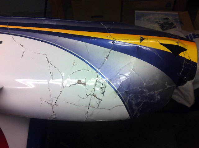

Nu har det gått lite tid och jag har börjat reflektera över vad jag skall göra av modellen. Jag skrev tidigare i tråden att den var totalhavererad. Nospartiet och dess sandwichkonstruktion var efter kraschen lika robust som en överkörd kexchoklad. Men tänkte jag, även en mosad kexchoklad borde gå styva upp om den får suga i sig nog mycket CA. På skoj så vecklade jag ut kroppen så gott det gick, pusslade fast alla lösa bitar, och stagade upp allt så gott det gick med tejp. Sedan på med CA (med gasmask och frisk ventilation). En halv CA flaska senare och jag tror den här modellen kommer flyga igen.
http://www.f3a.se/forum/showimage.php?pid=2935&filename=Hott_Nosejob.JPG
Det går inte laga i närheten av snyggt så den blir inte användbar i tävlingssammanhang, men någon from av provbänk går den ju ha till. Vingarna är snart reparerade också. Jag tänker försöka dölja alla sprickor med lite Graupner hott dekaler som jag har över. Kallar det för ett ”hott nosejob”. EM har väl inte börjat än så man kanske skulle hoppa på i sista stund och göra lite reklam för Graupner lol
/David

Bra kämpat David. Jag tillhör hejarklacken! Du får döpa om modellen till Hott wind S pro!
Edvard
