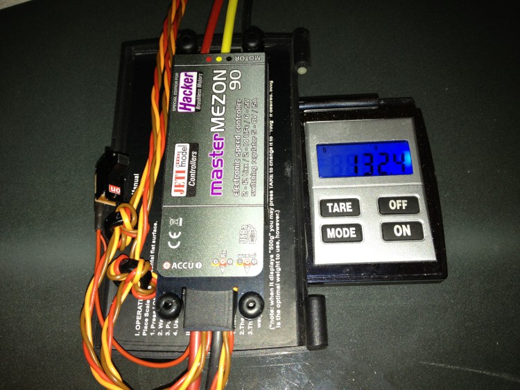

Nu har jag hunnit ackumulera lite mera erfarenheter med DC16. Allt har fungerat bra hittills. Sedan köpet har Jeti släppt en ny mjukvara vilken har lagt till det mesta jag saknade initialt. För F3Aändamål är det väsentligaste en riktig snaprollfunktion. Jag har nu också köpt mig ett Jeti Mezon reglage för att prova tillsammans med radion. Under påskhelgen blev det premiär med detta installerat i min gamla lappade WindS Pro.
http://www.f3a.se/forum/showimage.php?pid=3098&filename=mezon1.JPG
Bara två starter har hunnits med, men första intrycket med Mezon är positivt. Motorn i WindS är en C50 13XL. Förutsättningen för provet är de erfarenheter som jag haft från Jetis Spin 99 reglage. Detta har jag aldrig gillat tillsammans med hacker C50 då det har för hög "idle", startar hårt, samt känns ryckig i urkoppling av bromsen. Jag har i stället favoriserat YGE80HV som haft bättre egenskaper tillsammans med C50, samt lägre vikt. Den positiva med Mezonreglaget är att det känns mera som YGE reglaget i egenskaperna. Det startar C50n precis lika mjukt som YGE. Jeti har numera en funktion i mjukvaran  där "start up power" kan ställas. Bromsen justeras precis som jeti tidigare har gjort, med en initialbroms, slutbroms samt "transitionstid" (bra), men jag upplever att urkoppling av bromsen nu också sker mjukare än tidigare. Någon regenerativ frihjulsfunktion eller integrerad ”antispark” verkar reglaget inte ha, även om jag har sett detta annonseras tidigare.
Vikten på Mezon var lite högre än specificerat (132g). Med tanke på att det har inbyggd bec tycker jag det är helt ok. Använder man BECen i stället för separat RX ack och regulator så blir totalvikten lägre än med YGE80HV. Därtill kommer alla telemetrifunktioner som finns integrerat i Mezonen. Även om detta kanske är mest kuriosa så känns det riktigt fräscht med att få länkat ström, spänning, varvtal, förbrukad kapacitet, temperatur etc, direkt på skärmen i radion. Tar man hänsyn till vad vikten för dessa extrasensorer skulle lägga på ett vanligt reglage så är Mezons vikt riktigt lätt. Än har jag inte kontrollmätt hur noggranna mätvärden reglaget har men det verkar vara skapligt rätt. Förbrukad ström diffade iofs 200-250 mah jämfört med vad laddaren lyckades tanka in i batterierna efter landning. Det är för tidigt att dra några större slutsatser från det, men är den felmarginalen konstant så känns det som helt ok. Den skall få bekänna färg i WindS under några helger, så åker den nog in i nya Mythos senare.

Vågar man använda bara BEC utan separat mottagaracc på de stora 2x2M maskinerna?
Är det nån som bara använder BEC och matar mottagare och servon den vägen bland svenska F3A flygare med 2M maskiner?
Tänker mest på om, mot formodan, ett fartreglage går upp i rök så kan ju hela modellen gå ner (i rök) om man bara har BEC. Och säkerheten som kanske blir lägre med tanke på detta.
Tänker du använda BEC:en på ditt MasterMezon fartreglage och inget mottagarbatteri alls?
Har i och för sig använt bara BEC på min lilla Wind S 50E och det har funkat utan minsta problem i snart två år men jag blir ju inte ruinerad om den skulle gå i backen, men en 2M maskin skulle ju svida en del.

Bo, mycket relevant fråga, undrar samma sak. Personligen vill jag köra med BEC och en ack, typ 500 mAh.

ja det är den stora miljonfrågan. Nog känns det bättre med någon form av backup, men normalt så kör man ju spänningsregulator även på separat RX ack så det kanske inte är så stor skillnad? Tiden får visa nu när det börjar komma HV reglage med BEC. Nu till en början i WindS så har jag iaf kopplat in mezon reglaget parallellt med min gamla strömförsörjning. De är dock differentierade i spänning så att när BECen stängs av och backupen går i så börjar fröken i radion att gapa om låg spänning. Jag tycker det är rätt elegant lösning. Det kommer bli liknande i min Mythos 2m. Där har jag HV servon så antingen får det bli en liten lipo som backup eller så kopplar jag in två celler från drivacken som backup. Det senare ger knappt någon viktökning alls.
Edvard jag vet inte om jag håller med om att jetis försprång är så stort, men helt klart är det framtiden med reglage parade till radion på detta vis. Reglagets inställningar gör man tex enkelt via en meny i radion. Hur smidigt är inte det. Jag tror tom att bromsvärden går att ändra under flygning om man skulle vilja (har inte provat). Jag gissar dock att det inte dröjer länge innan andra tillverkare fått fram liknande reglage.
Jag har några starter till nu och än har jag bara positiva erfarenheter från reglaget. Tex går det mycket svalt under flygning. Temperaturökningen relativt omgivande luft håller sig under 10 grader enligt telemetriloggen
