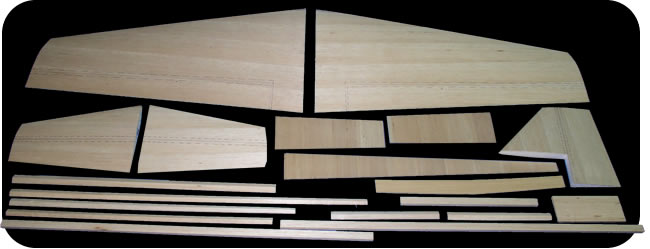

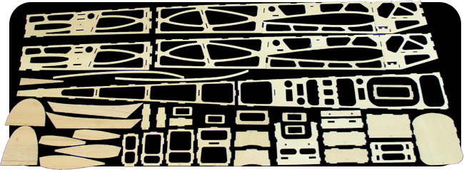

Jag skall prata med RC Sweden angående Epsilon 120 från CA Models. Den är kombinerad F3A och 3D. Ifall det finns möjlighet att få hem den så kommer jag att beställa byggsatsen. Priset på den är nästan löjligt lågt, någonstans runt 2600 kr räknar jag med i Sverige. Tanken är att kopiera skev och höjdroder från någon känt F3A plan med liknande vingar. För att få den att blir mer F3A än den är från början. ARC och ARF variantens roderytor är en kompromiss mellan F3A och 3D. Har läst på RCuniverse.com och har bara läst positivt om den. Flygegenskaperna för F3A har de varit mycket nöjda med, detta även på tävlingsnivå. Då har de haft original skev och höjd. Så den skall nog flyga minst lika bra som min Giles.
TECH SPECS
Wing Span: 1.920 mm.
Fuselage: 1.990 mm.
Weight: 4.800 a 5.100 grs.
Engine:.120/160 2T/4T
Electric: Hacker C50 13XL
Gasolina: 3W24-28cm3
Design: Marcelo Colombo
Fuselage Material: Wood
