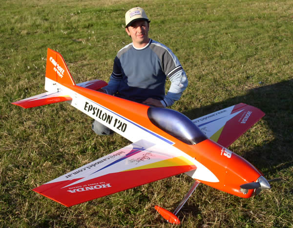

CA Modell Epsilon 120. Varför de kallar den för 120 förstår jag inte med tanke på att den är i full storlek och behöver minst en 140 motor.
http://www.camodel.com.ar/Ingles/models1.htm
Byggsats kostar ca 2 600 Kr, ARC ca 4 500 Kr och ARF ca 6 500 Kr. RC Sweden säljer CA Modell i Sverige.
